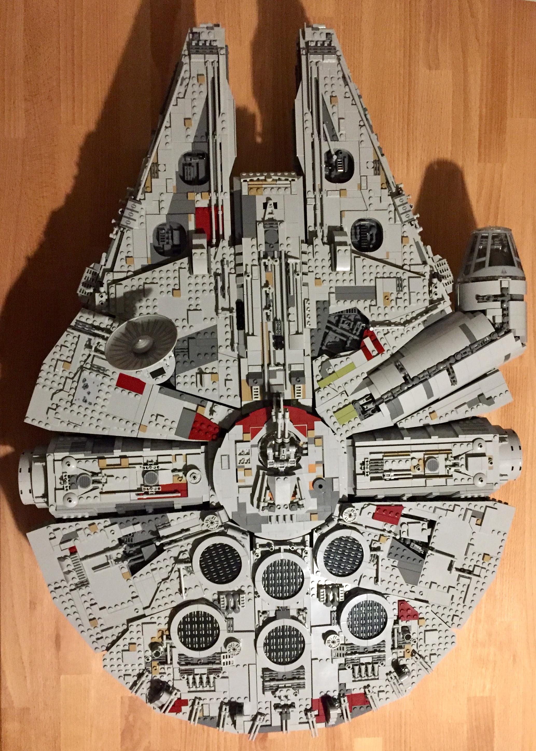

    J’ai enfin fini de monter le superbe 75192 Millennium Falcon :in-love: ( Je sais, certains me traiteront de pigeon, mais bon, chacun sa kryptonite :love-kiss: )
    Bref, ce bébé prend de la place au sol… trop de place en fait. Du coup j’aimerai le monter verticalement au mur,  comme un tableau.

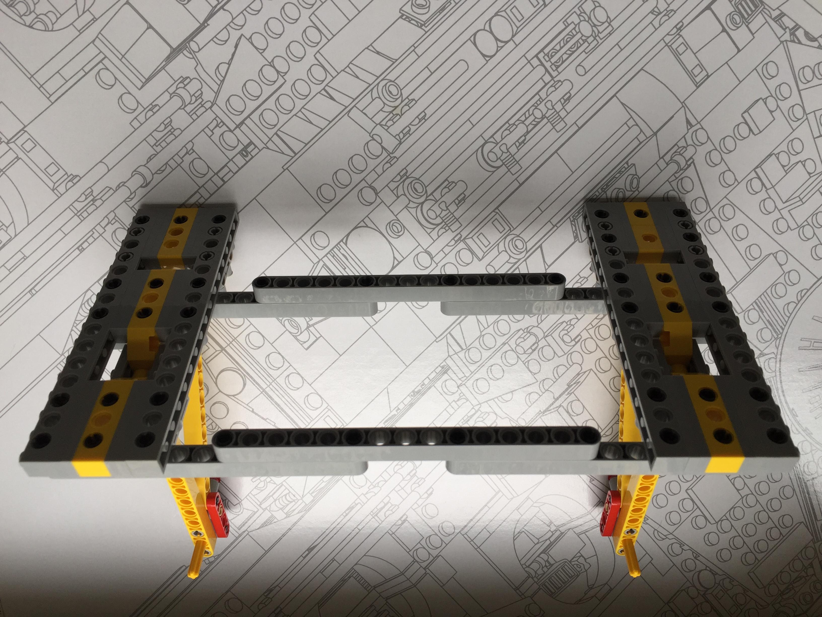

    Du coup voila, experts en techniques, je fais appel à votre savoir faire. Est-ce que vous pensez que ce support peut supporter à long terme les 6,900 kg du faucon ?
    (les 4 pines bleues marquent l’endroit ou seront placées les vis qui fixeront le support au mur)

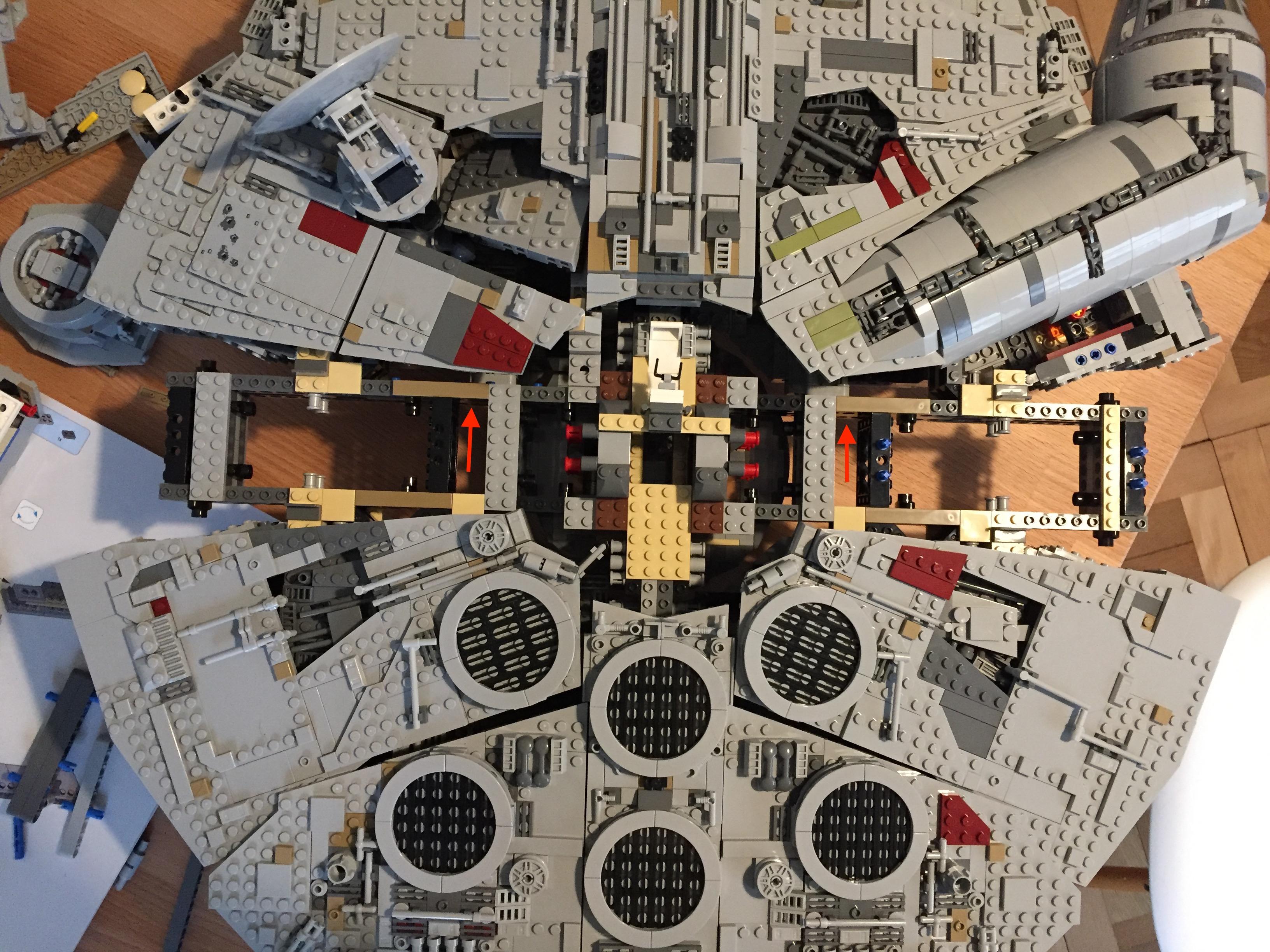

    Moyennant quelques petits ajustement à l’habillage du Faucon ce support vient se fixer parfaitement sur la structure technique interne du modèle.
    J’ai fait quelques test rapides et la structure semble bien supporter un tel poids mais je n’ai aucune idée si la force prolongée sur les pièces techniques ne finira pas par les désassembler, courber ou même casser. Faut-il selon vous que je double la partie jaune ?

    Hello, je pense qu’il serait bien de faire l’ensemble du support plus renforcé de manière générale. De plus prend bien en compte le type de vis que tu vas utiliser pour ta fixation, l’aisse plus d’espace autour des trous des vis ( rondelles !). Je percerai le mur avec une mèche de 6 mm. pour dès tampon de 6 mm et donc des vises tête rondes de 5 mm avec rondelles adaptées.

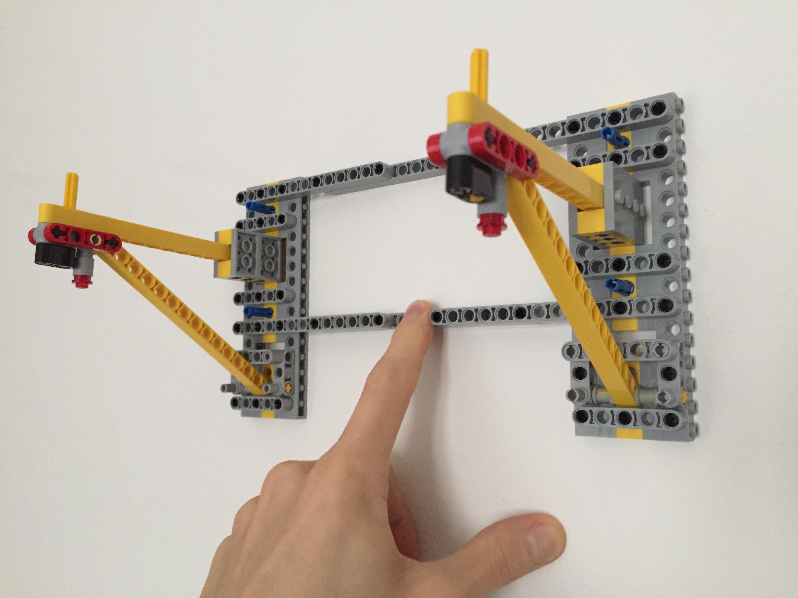

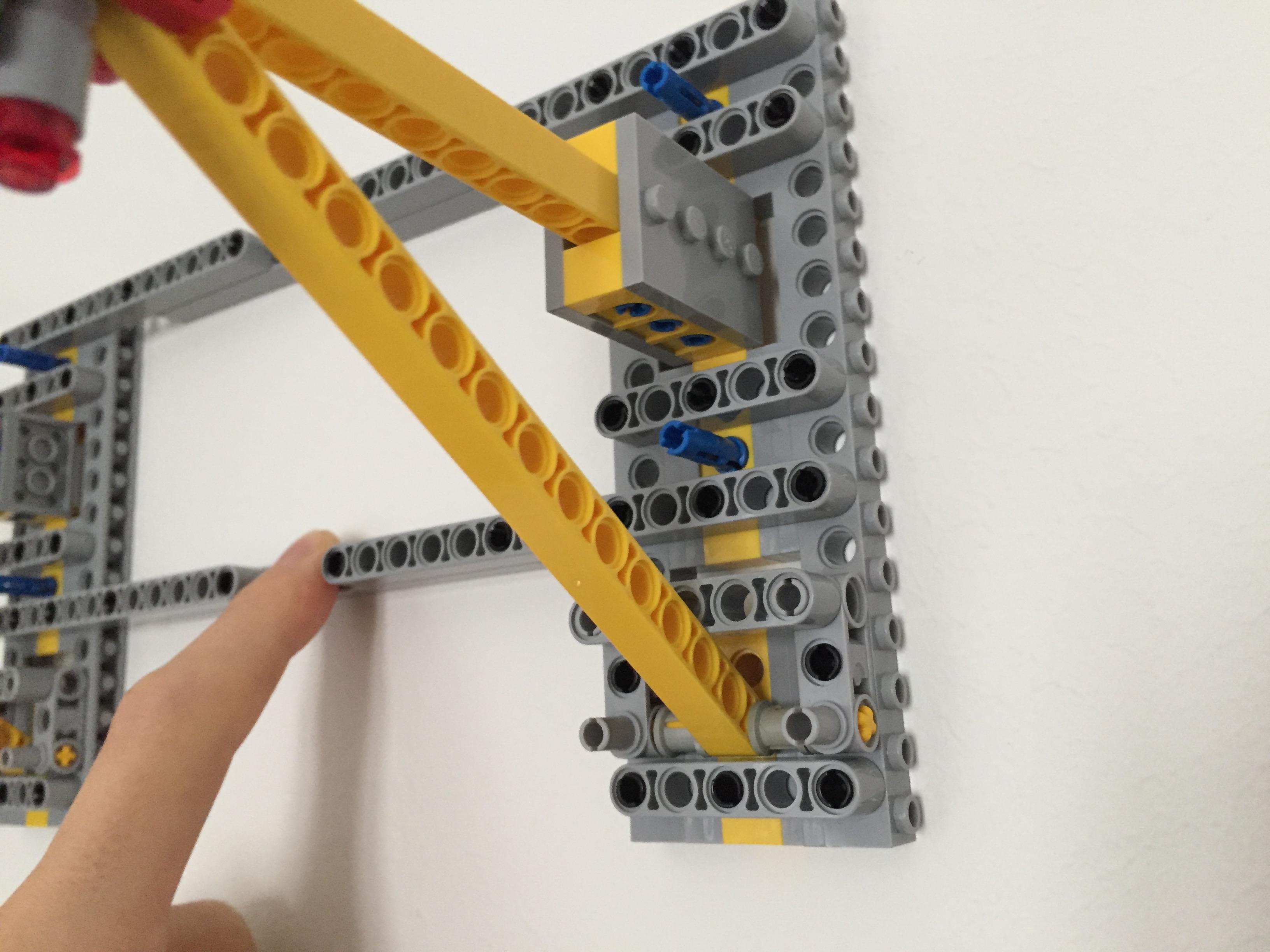

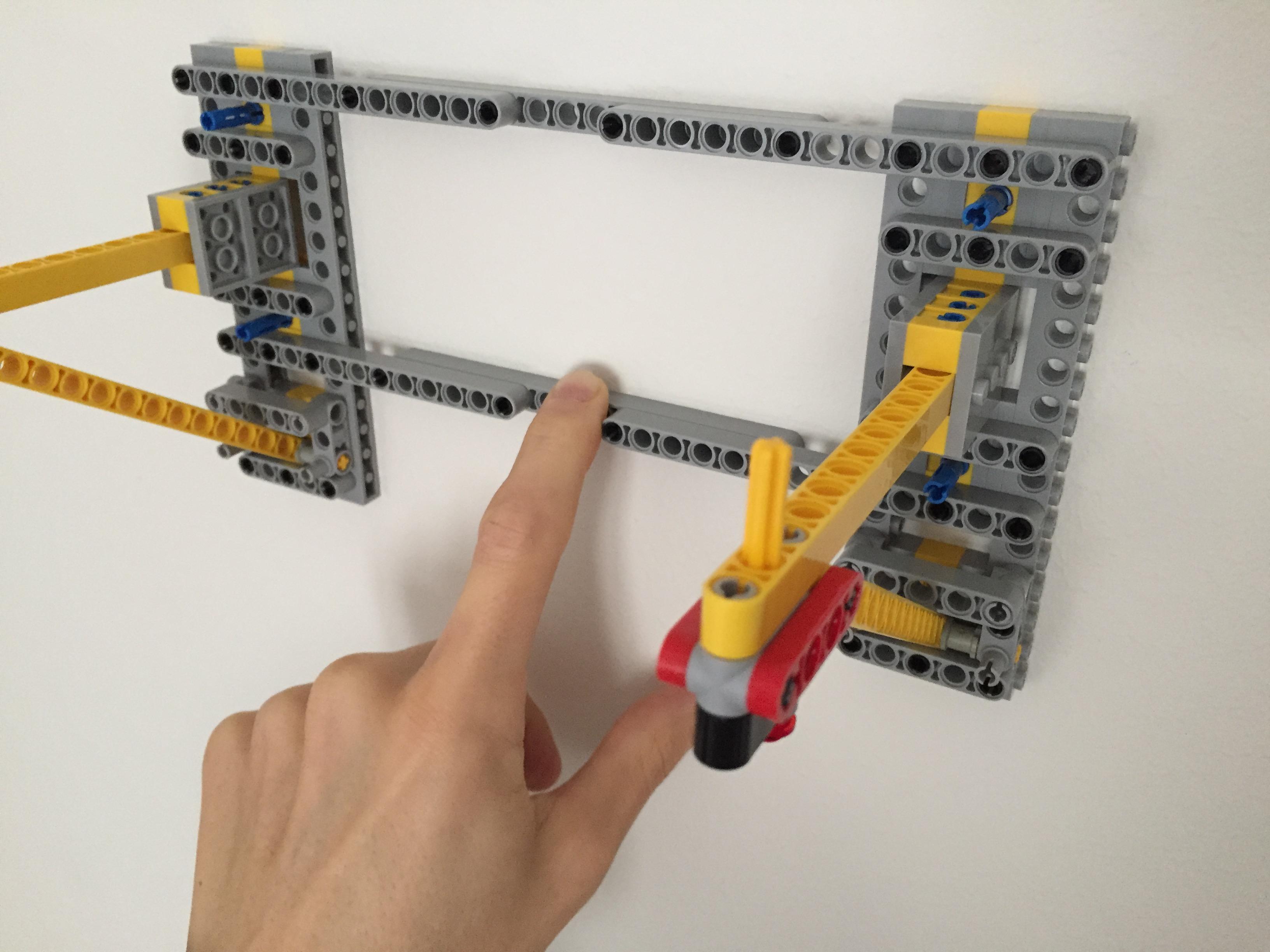

    Le support pas encore renforcé au niveau des parties jaunes. « rondelles » faites maison pour passer entre les pièces.
    Support
    La pièce jaune avais tendance a se tordre un peu du coup je l’ai simplement doublée, ça a suffit a la faire tenir droite.
    Sup
